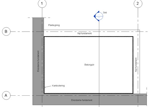

Se billede

Vedhæfter lige to tegninger Plan/snit

1. Kantisolering - 20 mm polystyren
2. Slidlag 30 mm C 100/400 - 1 Cement 3 Murergrus (Uden ler)
3. Armeret betongulv - 100 mm Rionet placeres 1/3 op i beton - 1 cement 3 Murergrus 2 skærver
4. Gulv isolering - 200 mm polystyren
5. Kapillarlag - kornstørelse minimum 4 mm for at kunne dræne. brug evt. grus større end 4 mm, letklinker eller skærver.
6. Letklinkeblokke 200 mm
7. Bestardmørtel - 1 Cement 2 bakkemørtel 3 murergrus
8. Fundament - frostfri dybte/fast grund - 1 cement 3 Murergrus 2 skærver
9. Sokkelpuds - 15 mm C 100/400 - 1 Cement 3 Murergrus (Uden ler)
Håber det kan bruges

1) Så bare lige for en sikkerheds skyld, at jeg har forstået din tegning ret, så støber jeg ikke ny sokkel foran den eksisterende mur, men støber bare gulvet direkte op til?

1) ja det har du ret i. Når du monterer dit tag til den eksisterende væg behøver du igen sokkel det inde.
Så du støber gulvet op mod den eksisterne fundament, men med kuldebros isolering imellem som beskrevet,
