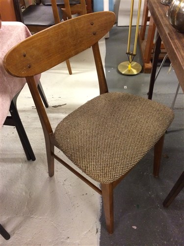

Hej alle,
Jeg har købt en stol som jeg godt kunne tænke mig at gøre i stand - den har en del hakker nede omkring benene osv.
Jeg har både fået at vide at det var svært/dumt, og andre har sagt at det er meget let at slibe lakken helt af med sandpapir, og lakere den påny....
så hvad er sandheden??
Jeg skal ikke male den, men bare få træet til at fremstå flot (der er mange steder hvor det er helt lyst - går ud fra det er der hvor lakken er slidt af), og have den samme farve på hele stolen.
på forhånd tak for hjælpen
Jeg vil sige Nemt !
Men der er meget arbejde i det, du skal slibe alt den gamle lak af (hvis du vil ha' stolen til at fremstå som ny).
Så skal du lakere i flere omgange, tynde fine lag, med den rigtige tørretid i mellem hvert lag.
