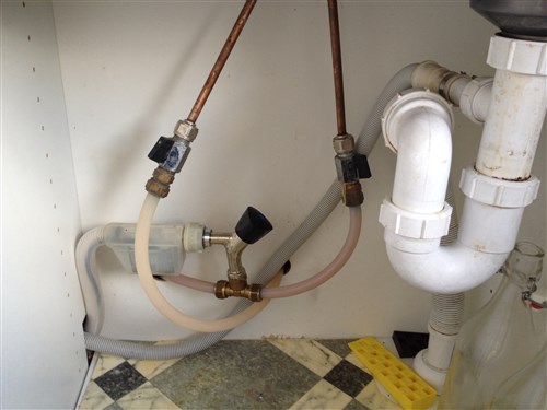

Afmontering af opvaskemaskine (til salg) Bjarnebjarne 2 2300 19-08-2014 12:07 Hej! Kan jeg afmontere det her selv. El-stikket er normalt, kan bare tages ud. Er mere bekymret for vandet.. Nogen der kan hjælpe? Hvordan undgår man vandskader... Vh Bjarne 1 svar Følg tråden Annonce Annonce Annonce
pilehave 1210 8543 19-08-2014 12:50 Ha ha, det ser noget Ole Opfinder-agtigt ud, men du burde bare kunne lukke for den store sorte hane og skrue lækagesikringen (aqua-lås, aqua-stop) af. Der drypper nok en smule vand ud, så vær klar med klud og en skål.
