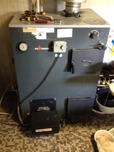

Vi har et ældre oliefyr, kombi til brænde, men bruger kun olie, som taber vand, ikke meget, men lidt. Har haft besøg af oliefyrsmand, som undrede sig. Der kan være en læk på rørene. Det er især når skrues op og ned for varmen, at vandet forsvinder - og pludselig er der ikke varme på systemet. Hvad der undrer mig, er at her i sommer kan fyret køre kun til brugsvand (pumpe slukket) og det øvrige vand viser nul. Vi ved ikke ,hvor vi skal starte? Tjekke læk i rør - det koster vist 5000 kr. Udskifte oliefyr? Eller er det kun kedlen?

Kære ktm, tak for svar, sådan ser det ud, et gammelt fyr, men ellers driftsikkert nok, vi har altid fået at vide, at det udnyttede olien godt osv. Hvad kan det være?

Nå der var billederne!
Rens helt ud inde i brændkamrene og se efter rødt rustudtræk.
Stadigvæk, det er ikke selve oliebrænderen, der forårsager vandspildet. Den skal du ikke bare lige skifte.
