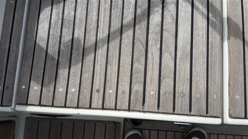

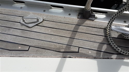

Har jeg ikke ret i, at et sådant teakdæk, hvor skruerne overalt begynder at stikke hovedet frem og rigtig mange er spartlet over, skal skiftes?

Hvis der ikke er gods nok i træet, så skruerne kan undersænkes yderligere, så de kan proppes til, så skal du jo nok ud i en udskiftning.
Ja det ku man selvfølgelig prøve. Der er faktisk en del træ tilbage.
Er man ikke nødt til at skrue skruerne op og så bore undersænkning, inden man skruer i igen?
Er det mon bare det øverste glasfiberlag, skruerne trækker i?
Og er der nogen måde, man kan kontrollere skruedybden på, så man ikke kommer for langt igennem?
Problemet er ret almindeligt på et ældre teakdæk. Du må ha fastslået om det skyldes slitage/afslibning af dækket eller om skruen er på vej op.. Hvis skruen er på vej op, er der en risiko for at, der kan trænge vand ind i distancematerialet i dækket, hviket er meget skidt.
Skru i føste omgang en skrue ud for at se om der er undersænket nok til at skrue skruen længere i, og hvis ikke så undesænk yderligere.
Det er umiddelbart sværere end man skulle tro, at styre boret, så propperne strammer lidt.
Ang. skruelængde ja gamle skruer - det du borer ekstra ned.

Et bræt med et tilsvarende hul som prophullet lagt over hullet, du skal bore op, kan være med til at styre boret.
Og når du stemmer proppen af så start et par mm over dækket.
Stemmer du af i flugt med dækket i første hug, kan du være uheldig, at årene i proppen går nedad, så du får en prop, hvoraf noget ligger under dækkets overflade.
Jeg er sikker på, at det er dækket, der er slidt og ikke skruerne, der er på vej op. Dækket er fra midt firserne.
Mange steder er der spartlet over skruerne og det er måske fordi, der ikke plads til nye propper, men den kan jo også skyldes lysten til den lette løsning.
Hvor lang vil I sige en prop minimum skal være for at hænge fast?

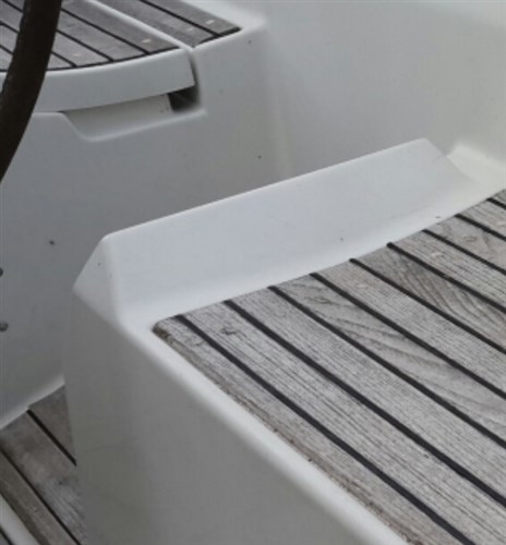

Her får man en fornemmelse af teakens tykkelse:
