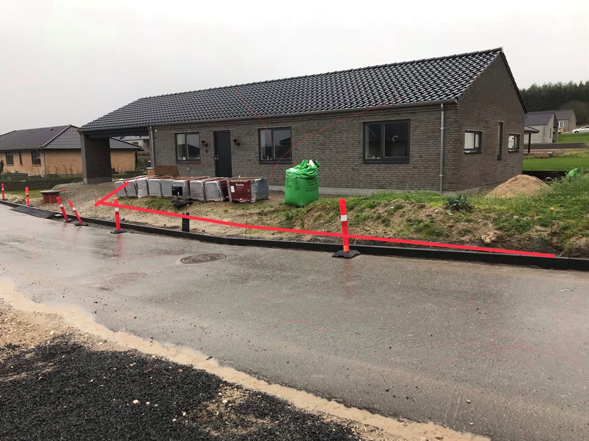

Fantastisk - tak. I mit tilfælde skal denne fungere som støttemur og fyldes op med jord på bagsiden. Jeg regner med at lave den som en trapez der er 30 i top og 50 i bund ( hvor den er højest) for at give det ekstra styrke og lidthældning. Da vejen  muren skal følge falder i længden vil den blive næsten 30-30 inden ene ende stigende til 30-50 i den anden ende.
Jeg overvejer at lave et ombbuk på rionettet i bunden og støbe et fundament henover dette for at fiksere forkanten og bagkanten i bunden herefter vil jeg som du skriver svejse stivere på løbende.
Lyder dette helt dumt?
For at give lidt info om projektet er her et billede der med snoren viser overkanten af muren. Den fyldes med sprængt sort granit.
