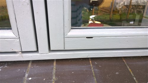

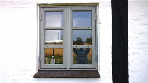

Jeg gjorde det med mine:
Sleb den godt af. Rensede for slibestøv. Vædede dem godt ind i træolie, ventede en halv time og tørrede det overskyende af med en klud. Ventede en dag og malede dem med heldækkende træbeskyttelse 3 gange.
Det ser godt ud og det holder!!!!!

Jeg prøver at sætte nogle billeder ind, håber det lykkes.
Vinduerne blev malet for ca. 5 år siden
