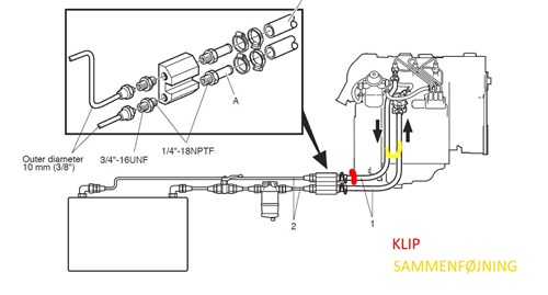

Skal diesel retur fra motoren løbe tilbage til tanken, ELLER kan man sløjfe returslangen på fremløbslangen efter diesel-filteret. Altså lave en slags sløjfe og spare to tilslutninger på tanken. Motoren suger jo selv dieselen og vil være ligeglad med hvor dieselen kommer fra, bare den er ren og uden luft.
Se billedet.
Mvh Tonni

Hej.
Når der er returløb til tanken er den selvudluftende i tilfælde af at køre tør.
Med sløjfe skal du lufte både fødesystem og højtrykssystem (dyser) ud. Det er ikke noget stort problem, men du skal lige sætte dig ind i proceduren.

Nå ja returluften skal jo ud. .er det denne procedure du hentyder til ??
Mvh. Tonni

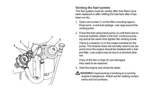

Ja, det er fødesystemet, og når det er udluftet skal omløberne til dyserne lige løsnes til der kommer diesel ud når starteren kører. Som regel bare løsne i 2 - 3 sekunder og stramme til igen på hver dyse. Så skulle det køre.
mvh
 varmetossen
Tak for go vejledning.
Jeg vil ha en løs dieseltank, men det ender nok med to tilslutningsventiler, så må jeg sætte dem sammen ved tanken, mere for at undgå slangebøvl og spild.
Mvh. Tonni
