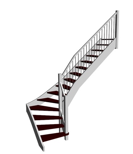

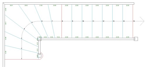

Her er billeder af model fra software..
Har lige været ved at tjekke alle vinkler m.m. efter i trappehul..
jeg elsker mit laser vatterpas (kryds laser)
Trappe galænder ser lave ud det skyldes at jeg lægger et 26,mm stykke hårdt mørkt træ oven på som bliver fræst så det ligger ca 4 ned over det andet og lidt ud over.. det laves med svag runding . samt rundes med fræser så jeg kun skal pudse minimalt..
