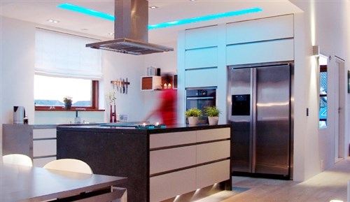

 Hejsa
Vi er igang med den store ombygning og i aften har den stået på at kigge lamper. Jeg er meget interesseret i at kunne lave en løsning i stil med det i ser på billedet, men kan ingen steder finde priser på dette. enten søger vi en løsning hvor det går helt plan med loftet eller omrammet af en børstet stålkant. det er lampen med det blå lys jeg søger, men skal bare bruge hvidt lys.
Er det noget nogen herinde kender til hvor man kan finde priser på til et GDS projekt.
Billedet er lånt fra: http://www.martenslight.dk/Enfamilies_hus_Frejlev.asp men ser ikke ud til at han har dem til salg til gds arbejde.
hvis du har gips lofter kan du vel selv lave dine egen lampe så den passer perfekt til dine lofter, relativt nemt, du kan bruge en "vinkelprofilliste" som ramme, lave en kasse oppe på loftet hvor du har din lyskilde siddende i, og bruge noget plexiglas som "skærm", evt farvet som på billedet.

Nu spørger Fnuller om priser på sådan et system, et lidt ubehjælpeligt spørgsmål da ingen endnu kender målene på kasserne der er sat op eller hvordan de er opbygget. Så det må være en pose varm luft
Jeg tænker selv at opbygningen blive en smal kasse bygget op i gipsen i 10 cm bredde i denne ligges LED-strips inden kassen lukkes af med frostet plexiglas og en tynd børstet stålliste til at slutte det hele af.
Formen igennem rummet bliver lidt som et spejlvendt "L" hvor men ligge båndet uden om (så der bliver to baner) samlet længde bliver omkring 15 meter.
Mit størst problem lige nu er hvordan jeg skal lave hjørnerne så der ikke er synlige plexiglassamlinger og da jeg helst vil undgå synlige skruer, hvordan sætter jeg så den sidste liste op?

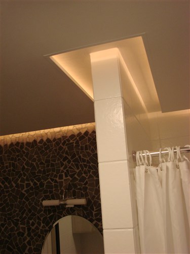

Jeg har lavet et loft på vores wc, med en led lysslange (godt nok er den skjult) og den giver i ihvertfald ikke nok lys.
