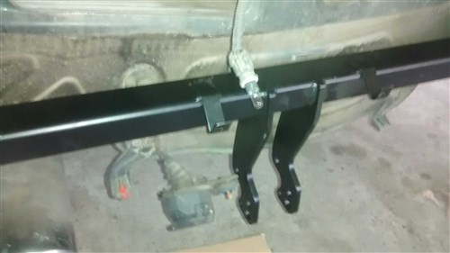

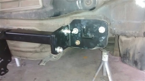

Som opfølgning kom UPS i dag med pakken .-)
Og jo der lå et helt nyt og flot træk, der passede til en Corsa D model....

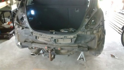

Ind i garagen med bilen, opklodset bagende og af med baghjulene så der er arbejdsrum..
Selve afmonteringen af kofangeren var rimelig nem... Den sidder kun med to skruer inde bag nummerpladen og to  nede under bagkanten.
Plus de ekstra skruer der er i forbindelse med de ekstra monterede inderskærme og stænklapper, 5 stk i hver side var det vist.
Lygrerne skulle også af... en af den havde noget svært ved at slippe i gevindet med montage møtrikkerne.. men det gik. og klik, af med nummerplade lygterne.

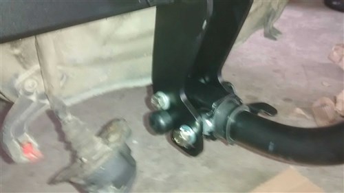

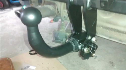

Så var det af montage af det 6 år gamle træk.. hvilket også gik OK, med et passende arsenal af fastnøgler og topnøglesæt, en del af møtrikkerne var special størrelser...
Men alt i alt ret fornuftigt at gøre.
Selve montagen gik også fint det passede sammen, lie bortset fra et hul der var en halv mm forskudt..
Og så manglede der nogle 12mm fjederskiver... Men de var jo på lageret :-)
Så tre timer senere var det igen på med kofangeren og så er bilen klar til syn i morgen.....
MVH Njord

Må hellere tilføje at jeg kom til syn med det nye træk og fik det godkendt uden nogen problemer eller bemærkninger. Jeg fortalte historien om udskiftningen af trækket og uden nogen bemærkninger eller yderligere check lavede synsmanden en fejlfri godkendelse af bilen.
Så nu er der nyt aftageligt træk på min nysynede Corsa
Mvh Njord
