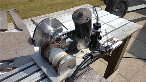

Jeg har gået og fumlet lidt med at bygge, en lille selvkørende slæde, til min plasmaskære.
Som er sådan en Kineser Cut 40

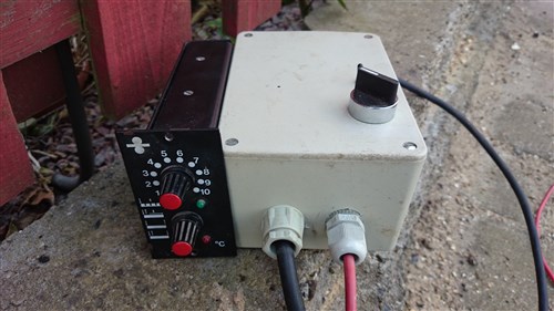

Jeg har brugt trådmotor, og styring fra en gammel co2 svejser, det er en 24 volt som fødes af en traffo.
Nu kommer problemet, selv om der ingen elektrisk forbindelse er mellem plasmaskære, og styring til "tråd" motoren, så starter motoren lige så snart jeg tænder plasmaskæren, uanset om der er tændt for kontakten på styringen til on/of for start af motor.
Så det ryger direkte i styringen, som også bliver meget varm.(hvilket den ikke gør ellers)

Styringen til motoren er kapslet inde i en 1,5 mm tyk jernkasse.
