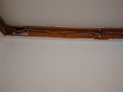

Jeg har et ældre hus hvor der er træ-klemkasser i mine gange.
Vi har betalt en elektriker til at trække nye ledninger - lågene blev dog sat mega grimt tilbage.
Jeg har købt noget MDF og er igang med at lave nye låg.
Kan dog ikke helt lade være med at tænke på om det er smart at lave dem om til nogle nye plastik kabelkanaler.
Nogen der ved om det er lovligt at sætte sådan nogen op selv?

  • Nej dem må du ikke selv udskifte. Og det ville være smart at skifte til plastkanaler
    Men kan du ikke slibe de gamle låg og bruge dem igen?
Det er mega dårligt el arbejde , lågene kan forsigtigt pilles af , mærkes så de kan sættes rigtigt tilbage , lidt maler rep. vil måske behøves , de nye plast kanaler kan og må ikke bruges til "løse" ledninger , kun til kabler , og der skal sættes dåser hvis der er samlinger.

Okay, jeg havde egentligt forestillet mig at man godt måtte samle kabler med kronmuffer i plastbakker, da man jo også kan vride låget af nogle nogle typer plastdåser, uden værktøj, , Mon det er fordi kablerne ikke fastgøres så trækaflastningen mangler  :-/
Hvordan er lovligheden i øvrigt med at skifte ledningerne i eksisterende træ bakker ) (troede kun reparation var lovlig, det her ligner renovering) ?
