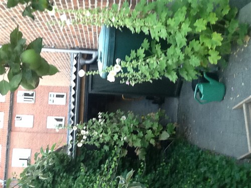

Nu har jeg søgt lidt omkring her, men kan ikke lige finde svar, skal have sat en palletank til regnvand op, har i forvejen to af de alm Tønder og det fungere fint, men da tanken skal stå over for tønderne med en flise sti imellem, kommer der jo en del afstand, og som jeg har forstået det skal den der "dims" der skal på nedløbsrøret sidde i vandkants højde? Men jeg ville jo gerne slangen gik over haveskur døren (se billede) kan man det og at alt det med det stopper ved den er fyldt alligevel virke? har nærmest vandskade angst, og vil ikke have det står og kan løbe

Afløbet på nedløbsrøret skal i så fald også sidde over dør højde og du skal så sørge for at låget på tanken og slangeforbindelsen er helt tæt. Så kan det godt lade sig gøre. Der vil så stå vand i slangen når tanken er fuld.

men det gør vel ikke noget der står vand i slangen? bare det ikke kan løbe over eller?
Nej det er fint nok. Bare alt er tæt.

Hvis du kan etablere et overløb på palletanken vil det være langt det enkleste. Det vil sige at når tanken er fuld løber overflowet videre til et afløb. Hvis det er muligt kan du sætte udtaget på faldstammen så højt, at du kan føre slangen i eller bag tagrenden.
Om man lavede overløb, eller det rigtige, går vel i dette tilfælde ud på et, da begge dele ville skulle gå samme vej, da rør plus afløb er samme sted, det vil sige på den anden side af skuret hvor de andre Tønder står, så der skal begge ting hen?
