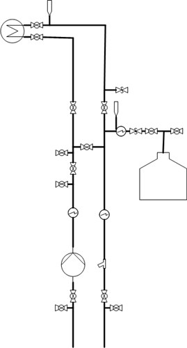

Jeg er ved at bygge et køleanlæg hvor jeg har gravet 100 meter slange ned i jorden, som skal bruges til at køle luften i ventilations anlægget med.
Jeg har tænkt mig at samle det sådan her..
Håber at der er en der har lidt forstand på det, som kan hjælpe med at se om det er okay samlet.

Billedet mangler, men det lyder til at være noget a la en Airvex.
Har du sikret dig, at der er godt fald på rørene, så du kan dræne fugten ud, og at du har styr på skimmelsvamp mm i rørene.
Ellers har du en potentiel bombe i dit indeklima.

Så skulle filen være her.
Jeg har planer om at monterer et uvc rør  ved kølefladen, hvor der også er afløb. Men ellers kommer der vel ikke kondes inde i røret, når temperaturen er laver inden i, end udenfor?
arh, nu er jeg med på hvad du mener...
Der skal ikke luft rund i jorden, men vand, så jeg ikke skulle få de problemer med skimmel
