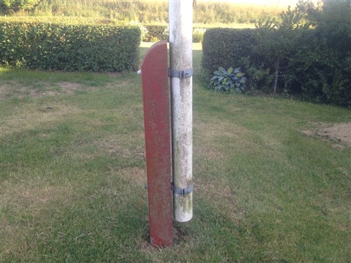

Hej....
Vi vil opfriske sokkelen eller flagstangs holderen
Vi vil gerne have den rød igen men hvad hedder farven
Som mest er brugt til det, og hvor kan malingen muligvis købes?
Mvh. Jonas
Hejsa
Brug noget som det her:
http://malermakker.dk/udendors-produkter/facade-og-murmaling/sigma-murmaling-facademaling
og bestil den i en RAL 3000, så går du ikke helt galt i byen
Afrens alt det løse maling, gerne med en højtryksrenser og lad det tørre et par daeg.
Så giver du det en gang maling fortyndet 15-20% med vand og så en gang eller to ufortyndet når det er tørt.
Så er den så god som ny

Jeg gik ned i den lokale XL-byg, og bad om flagstangssokkelmaling i "sokkelrød".. fik en lille spand med hjem, og malede.. flot, flot resultat (tyndede ikke - malede blot 2 gange)
