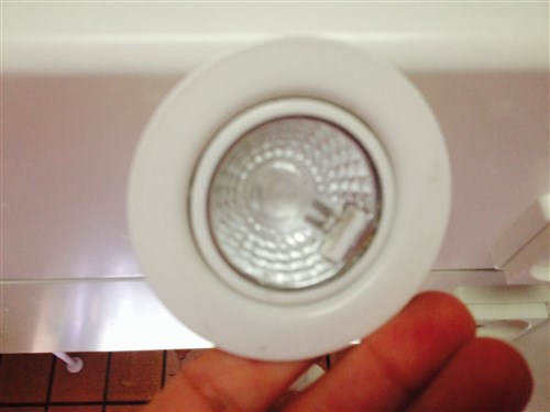

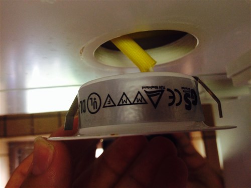

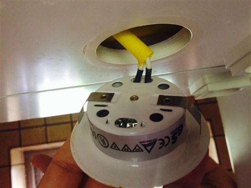

Lyset på badeværelset er futtet af, da jeg tændte for det forleden. Jeg troede oprindeligt at der var tale om almindelige spot halogen lamper. Men da jeg fiskede lamperne ud, blev jeg mødt med følgende syn:
[SE VEDHÆFTEDE BILLEDER]
- hvad i alverden er det her for nogle lamper ?
En øl udloves til personen med det rette svar . (århus)

Det ligner en G 4 stift pærer. kan frontglasset ikke skrues eller klipses ?

Tror du har ansporet dig noget af det rigtige. Hvad mener du med om frontglasset kan klipses?

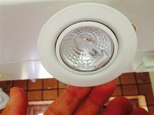

Når jeg sætter 2 fingre på glasset ,og ihærdigt forsøger at skrue det, kan glasset lige netop dreje rundt. Men det kommer ikke nogen vejne? Det kører bare rundt, uden at rykke sig løst eller blive skruet løst.

Du bør nok forsøge at løsne den inderste ring, den holder sandsynligvis glasset.
Brug evt. en tynd skruetrækker.
Og hvaså derefter? Hvordan finder jeg ud af hvilken lampe der er tale om? Står det på selve dimsen i midten?

Hvis/når du får glaset ud tager du med højre hånds tommel- og pegefinger om pæren, som er en halogen pære. Der er sikkert angivet en
Watt størrelse på den finder en tilsvarende, som du monterer uden at berøre glasset med fingrene, brug et stykke køkkenrulle, toiletpapir eller lign., monter glasset og sæt lampen fast i hullet. Du kan evt. inden du monterer lampen i hullet prøve om lampen kan lyse.

Du skal forsigtigt vippe den inderste ring ud, det gøres bedst med en tynd skruetrækker, og bevæg dig forsigtigt rundt i kanten, så der kommer mere og mere ud, lad endelig være med at brække den ene side fra(hø hø ene side i noget der er rundt...), for du får den aldrig samlet igen
Derefter er det en almindelig g4 halogen som sidder derinde. Du kan med fordel bruge en spidstang og gribe helt nede om foden, når du skal hive den ud.
Husk når du skal sætte en ny i, ikke at røre med fingrene på halogenen, da det forringer levetiden gevaldigt.
Du skylder en øl

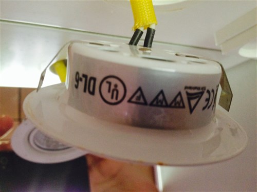

Det er en Flashlight lampe (:
