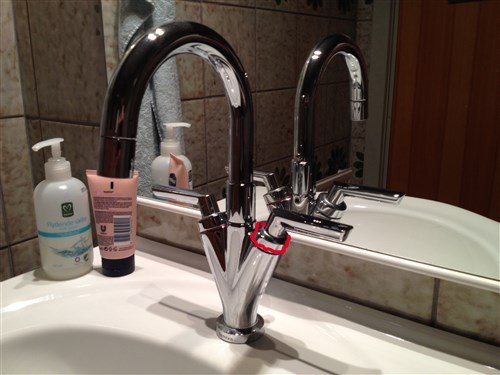

Vores vandhane er begyndt at dryppe. Er der en venlig sjæl som kan fortælle mig, hvordan jeg afmonterer grebene, så jeg kan komme til pakningerne? Der er ingen synlige skruer. Jeg ved ikke om de bare er presset fast, men jeg er lidt bange for at brække det i stykker. Servicetegningerne på Damixas hjemmeside er ikke til megen hjælp.
Her er et billede af vandhanen.
Mvh. Lars

Har du prøvet, at søge på billigvvs reservedele. Så vidt jeg kan se, skal håndtaget trækkes op.

Du skal lige have fat i en vandpumpetang og en klud, cromringen omkring grebene skal skrues af, så kan du trække grebet af. Det er ikke en pakning men en hel spindel der skal skiftes.

Tak for svar. Der er ikke nogen cromring om grebene. Det hele er et stykke. Bedste bud må være at det skal trækkes op. Hmm, mærkeligt at der ikke findes bedre beskrivelse på Damixa's hjemmeside.

Hvis du går ind på billigvvs hjemmeside og søger på din model, får du en exploderet tegning

Chromring markeret med rødt:

 Du kan se en eksploderet tegning af dit blandingsbatteri med reservedelsnumre på
 Damixas hjemmeside side 292
http://damixa.dk/serviceguide

... Og pas på, for der er forskel på spindlerne til koldt og varmt vand
Jeg har skiftet spindler i den model en del gange før.. Grebene skal bare hives op.. og den ring som nævnes.. den sidder fast på grebet
Du kan bruge en stor flad skruetrækker med en klud om, til at "vippe" grebene af med.
Og ja.. der er forskel på kold og varmt vand, med hensyn til spindlerne, så husk at holde øje med det.

Det var vist vindersvaret
Det er korrekt - der er ikke nogen cromring. Det hele er ét stykke, som jeg også skrev tidligere.
Mange tak til Ronsonjunior.
