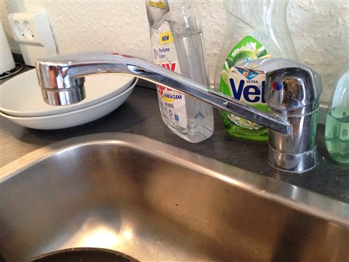

Kan min vandhane klare at få tilsluttet en bordopvaskemaskine, hvis jeg får monteret den rigtige overgang. Eller er jeg nød til at montere den under vasken?<img src="/Portals/0/activeforums_Attach/346_image.jpg" border="0" class="afimg" /><img src="/Portals/0/activeforums_Attach/346_image.jpg" border="0" class="afimg" /><img src="/Portals/0/activeforums_Attach/346_image.jpg" border="0" class="afimg" />
Armen på din vand hane er ikke beregnet på at stå med tryk på, så ned under skabet med slangen.
Jeg vil også helt klart anbefale at koble den direkte på under vandhanen, da der kan opstå problemer med den anden løsning. Dog skal det siges, at producenterne selv markedsfører det som en mulighed at koble den til hanen, men måske du kan forhøre dig i en hvidevarebutik om det.
