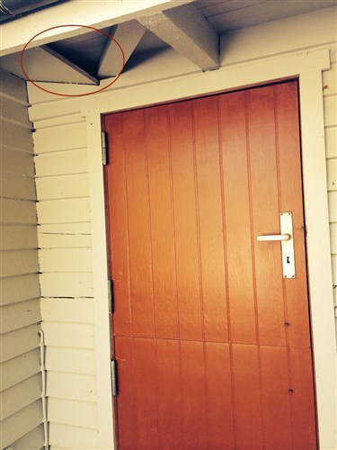

Mår, mus eller fugl. Hælder fra din beskrivelse umiddelbart til mus, da en mår ifølge dem der haft sådan en boende larmer som en teenager og en fuglerede ville du ikke undgå at se trafik til og fra i løbet af dagen. Halsbåndsmus er utrolig adrætte. Men prøv at lægge et billede ind.

Her er et billede af hullet set udefra:

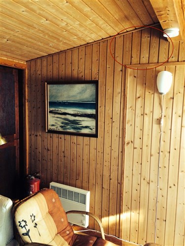

Og her indefra med en ring om det sted, vi hører lyde fra. Det er ikke som teenagere (jeg har to, så jeg ved hvordan det lyder!), mere 4-5 rytmiske kradselyde efter hinanden. Ikke hele tiden, men ret tit.
Vi har prøvet om vi kan se noget med en lygte, men det kan vi ikke.
