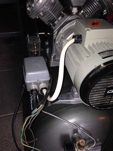

På første billede er hvad jeg har læst mig til er den lille går boks en pressostat. Og samtidig stedet hvor tilslutningen sker.

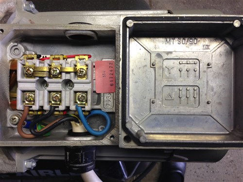

Da jeg skruede låget af boksen på motoren var det tilsluttet som en stjerne, med lusene i mellem V2-U2-W2.
Skal det forsat være sådan ?
Ud fra mærkepladen ville jeg mene at jeg bare skal trække et kabel fra en 3polet 10A gruppe, og tilslutte det til et motorværn på 4A også fra motorværnet videre til pressostaten. Er dette rigtig forstået ?

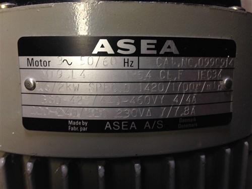

Det er ikke sikkert den kan stjerne/trekantkobles, sæt et billede ind af typepladen på motoren, ellers kunne en softstarter være et rigtig god løsning.

Din trykafbryder ser vel nogenlunde sådan her ud, hvis den er med trykaflastning, så sørg for at det virker. (der sidder en kontraventil i kompressoren, trykaflastningen lukker trykket ud over cylinderne, så kompressoren ikke starter med tryk på, det begrænser startstrømmen betydeligt)

Din motor er koblet til at køre 3 x 400 volt, og du kan ikke bruge den til stjerne/trekant start, men det burde ikke være noget problem, da den er på 1,6 kw.
Ellers kunne en softstarter være en løsning.
Kontroller at din trykaflastning virker. (hvis der da er en)

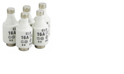

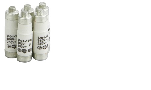

Med den her type her (neozet sikringer)
Før havde jeg den her slags (diazet), de sprang når kompressoren startede op, så fik jeg dem i en træg udgave, så kørte de uden problemer.

Okay, så ingen stjerne/trekant, det står bare på en forvirrende måde på mærkepladen så
Jeg har diazet sikringer, så du mener at jeg kan køre faserne direkte, fra tavle til kompressor bare jeg får skaffet sikringerne i en træg udgave ?
den lille motor du har dig der behøver du ikke have skiftet dinne sikringer for at starte op.Den kan nemt starte på de sikringer du har nu evt kan du jo skifte dinne sikringer ud med 13 A i stedet for de passer lige i.
Jeg starter min gl stenhøj komp på5,5 kw med 300 liters tank op på 16A aut sikringer(de slår ud hurtiger end normale smelte sikringer) og der har da aldring været problemer heller ikke om vinter og den køre da flere gange om dagen året rundt
De enste du skal huske er at få et motorværn foran kompr på 4 A
<p>&#160;stave fejl er gratis</p>
Ja prøv med nogle almindelige 13 amper sikringer
