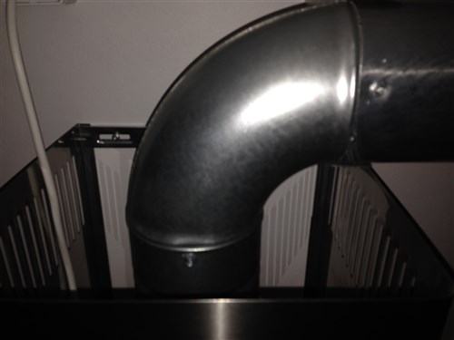

Jeg har netop fået installeret en emhætte i min nye lejlighed (stor etageejendom). Ejendommen er med centraludsugning og emhætten er også lavet til dette.

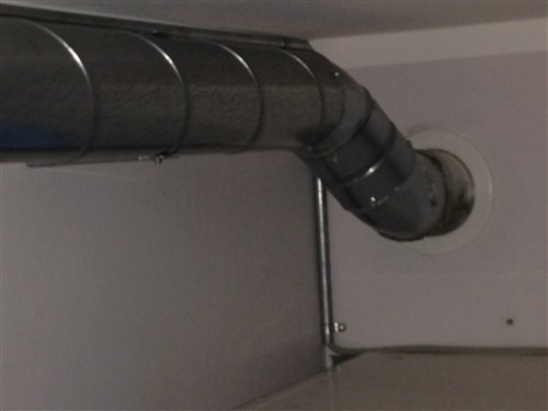

Der er dog et problem, den larmer utrolig meget - om den er "slukket"/lukket eller åben ændres det stort set ikke. Larmen, eller summen, lyder til at komme fra første bukning efter emhætten (billede 1 og 3). Da vi renoverede i lejligheden var røret pillet helt af, og summen var her ikke synderligt bemærkelsesværdigt ift. hvordan den er nu.
Mit spørgsmål er derfor, er det muligt at montere noget lydisolerende / lyddæmpende på røret, eller evt. installere en helt andet type rør - eller noget helt tredje?

Ja du kan jo lime noget resonans dæmpende plade på, den kan bla. købes hos Thansen for omkring en hund for 4 plader á ca. 40 x 40 cm.
