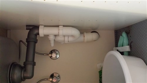

Jeg har fået fat i en opvaskemaskine og nu skal jeg til at montere den. Det skal siges at der ikke har været opvaskemaskine før (tror jeg, bor til leje)
Men på afløbet fra vasken sidder der noget der kunne minde om et afløb. Mit spørgsmål er bare om det sidder på den forkerte side af vandlåsen og om det sidder for højt ift pumpen i opvaskeren.
Mvh Jonathan

Afløbet sidder helt rigtigt mellem vasken og vandlåsen. Dog plejer indgangen og sidde i en vinklet 45 grader på røret. Du skal måske lige sørge for at slangen kommer til og være placeret højere end tilslutningspunktet. Alternativet, og det bedste, vil nok være og købe et nyt stykke rør med en tilslutning på. Det koster nu heller ikke mange basører.
Din opvaskemaskine burde ingen problemer have med og aflevere vandet i den højde hvis ellers pumpen er i orden.
