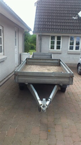

Jeg har kig på en brugt trailer, som er gammel nok til at skulle synes ved ejerskifte. Den har et lille buk på den ene vange foran. Ikke meget, men nok til at kunne ses med det blotte øje. Er der nogen der har erfaring med om den vil kunne synes med det? Det er en bogie-trailer uden bremser T750/L500.

Den er ca. 10 år gammel. Tak for rådene med hensyn til fjedre.
Jeg smider et billede op nedenfor.
Jeg tænker selv at man risikerer at gøre det mere synligt ved at bukke i det, men gider ikke købe hvis den ikke kan klaret et syn.
Det ligner da noget der kan rettes op...
Lal være med at banke det på plads, brug nogle stykke 100 x 100 mm tømmer eller lignende, og træk det ud med en kraftig skruetvinge.
Sæt  afstandsklodse et stykke på hver side af bukket (mellem vange og træklods), så du kan trække den lidt ekstra, da vangen vil fjedre tilbage.
Det er nu nemt at rette ud. Måske du bør afmontere træktøjet først ??? Du skal bare huske og have et stykke lægte på hver side hvor du spænder.
Personligt ville jeg dog lade sælger syne traileren i dit navn før betaling, hvis ikke prisen er MEGET MEGET lav. Så undgår du og stå med håret i postkassen hvis akslerne er dårlige.
