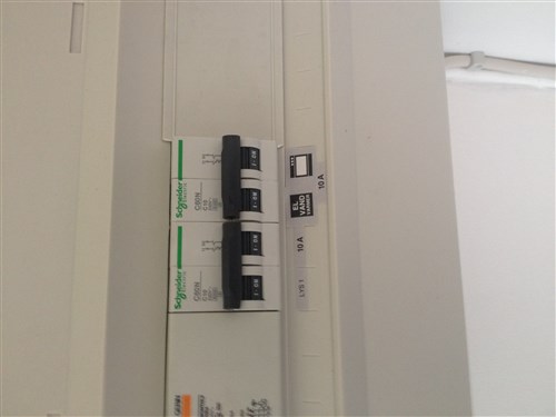

Jeg ved ikke helt, om det er et kombi-relæ... Har uploadet et billede af det, hvis det hjælper?

Hvis jeg ikke har set forkert på dit billede, s har du både ovn og vandvarmer tilsluttet til en 10A automatsikring.
Jeg vil foreslå, at du får sat en gruppe mere op til ovn eller vandvarmer og udskiftet den nuværende 10A gruppe med mindst en 13A gruppe alt efter belastningen, som jeg ikke kender.
