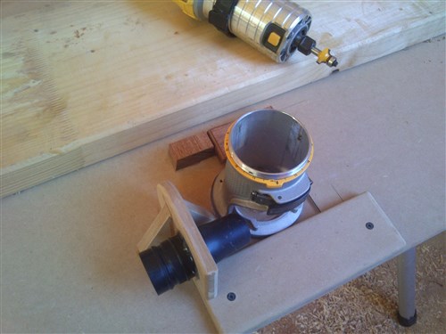

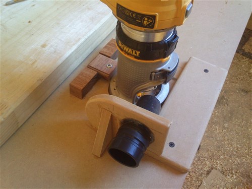

Da jeg i længere tid gerne vil have mig et bord til min overfræser. Besluttede jeg mig for at lave et selv..
Jeg har en Dewalt d26204... Den kan jeg helt klart anbefale..

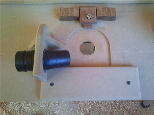

Her er mit bud på et bord.. Nu skal jeg bare have fundet ud af hvordan jeg laver et land.. Er der nogen der har lavet noget smart..

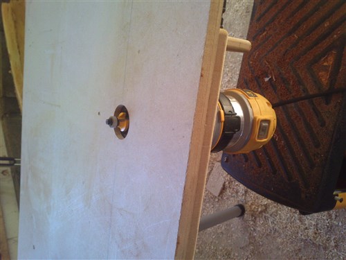

Jeg har lige taget nogle billeder af mit anslag, de kan findes i galleriet

Hejseværk er ikke nødvendigt med den fræser... Jeg kan bare dreje på den sorte ring hvor der står Dewalt på.. Så justere jeg op og ned meget nøjagtig... Men det med dit land ser spændende ud.. :-)
