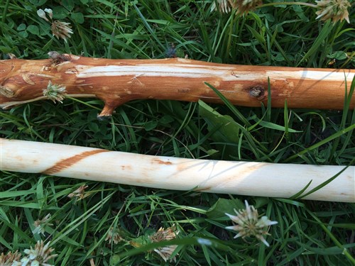

Jeg kunne rigtig godt bruge lidt hjælp. Jeg har fået den ide at lave en pyntestige, ala den på billedet. Jeg fandt nogle unge kirsebærtræer, men da laget under barken er mørk, er jeg ved at slibe træet ned. Hvad er jeres erfaringer, bliver kirsebærtræ mørkt igen med tiden? Pt forsvinder den lyse farve ikke sådan lige med det samme, og det er den lyse farve jeg er ude efter.
Er det bedst at give den en slags grunder når jeg har slebet den færdig? og bliver træet så mørkt igen hvis det bliver mættet?

Jeg tror næppe der findes noget træ som forandrer sig mere end kirsebærtræ.
Den vil med tiden blive meget mørkere og får den karakteristiske rødbrune farve
Og ja, jeg ville behandle den med noget for at den ikke skal være så sart, men ja, behandlingen vil få den til at blive mørkere...
Kunne anbefale dig at give den en skibslak, som f.eks Hempels Dura Satin som ikke bliver højglans men nærmere mat/halvblank, har selv behandlet et gelænder med den, det står bare skide flot syntes jeg

Tak for svaret Martin, det var lige præcis det jeg manglede viden om! Jeg har hørt om noget syre man kan blege træ med. Hvordan vil det virke? Jeg ønskede jo egentlig en lys farve, men kan godt høre det ikke bliver så nemt som jeg umiddelbart havde håbet.
Tror du tænker på oxalsyre, det bruger vi til at blege for eksempel fyrretræ der har fået vandskjolder eller lignende, det vil ikke gøre en forskel på kirsebærtræet...
Jeg tror ikke du kan hindre at træet bliver mørkere, jeg har ihvertfald ikke kendskab til et produkt der kan
Man bruger en stærk base for at hindre garvesyren i f.eks. fyrretræ i at gulne (og dermed blive mørkere), men tror ikke der findes et lignende alternativ til kirsebærtræ - men skal ikke kunne udelukke det
