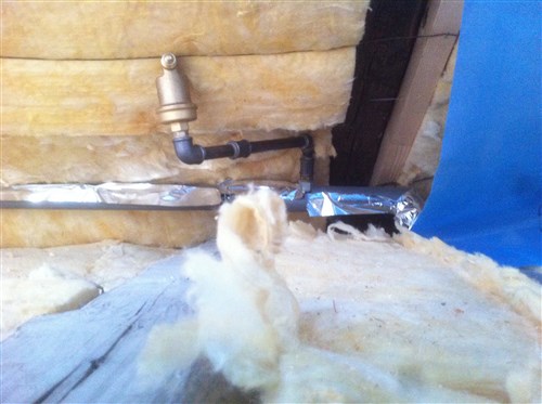

Vi har fået flyttet nogle rør på loftet, og i den sammenhæng er der monteret et par spirotop-udluftere.
De ender desværre på den kolde side af dampspærren, og inden jeg lukker alt til, vil jeg gerne være sikker på, at jeg ikke skaber et problem.
Kan man forlænge afgangen fra dem? Og er der nogle krav til hvordan?
Og (på billedet) er det et problem, hvis mellemrøret frem til udlufteren er lidt under vater?

Ahem, mindre detalje - prøver at vedhæfte billedet igen.
For udluftning betyder det ikke noget at det vandrette rør er 'lidt under vatter'.
