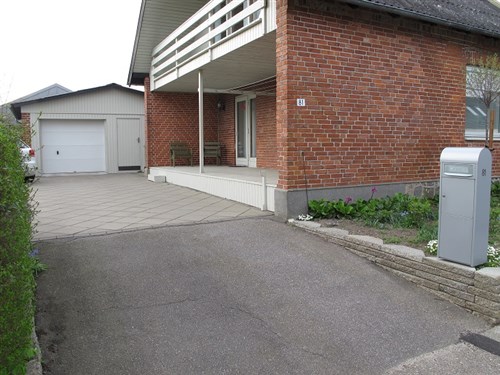

Jeg har købt hus men eksen vil ikke lade mig have mine små tøser herude før jeg har fået lukket haven helt af så skal have lavet en havelåge men har ikke lige så meget forstand på dette så håbede på nogle forslag fra de noget mere kyndige herinde.
Det er denne indkørsel der skal lukkes af - det skråner ned ad og der er en hæk til venstre og sådanne nogle sten som også kan ses i højre side. Regner  med den skal være oppe ved skiftet imellem sten og asfalt.

Det første der slår mig er den skrånede indkørsel, som vil give dig udfordringer hvis lågen skal vende indad
Alternativt kan du trække lågen op til hushjørnet, så du får et mere plant stykke at "bygge" på. (rettet: jeg kan jo også læse at det var det du var kommet frem til, ved lige at læse dit indlæg en gang til).
Måske skulle du lave to "halve" låger som mødes på midten, fordi en låge i fuld bredde, bliver dels meget tung, og dels bliver den svær at holde oppe på hængslerne (tænk på at den også kan bruges som "gynge" af børn, der lige skal have en tur på den, når den svinger op og i).
Jeg ville måske overveje at lave en låge, der virker som en skydedør, fra den ene side, så kunne den understøttes af et lille hjul, så lågen ikke hænger i sin egen vægt...
