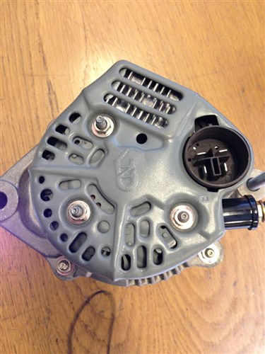

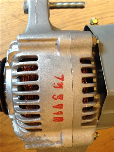

Jeg har købt denne generator på den blå avis. Jeg ha fået en monteret i min båd, men kan ikke få omdrejningstælleren (http://biltema.dk/da/Bat/Ovrigt/Mal...ug-258021/) til at virke.
Er der nogen der kan hjælpe med at identificere W stikket?
Venlig hilsen Anders

Kan det her hjælpe? Det er en nippondenso generator, men om det lige er din model, ved jeg ikke.....
Tak for det, men nej det hjælper ikke rigtigt. Det usædvanlige ved min er at der er 4 ben i stikket og minus/jord på siden.
Nå nu har jeg fået kvalificeret hjælp fra Autostarter.dk - og så på en lørdag! Skønt at der stadig er nogen der forstår god service!
IG = Tænding
L = Ladekontrollampe
FR/C = Computer
D = Masse = +
Så jeg vil prøve med FR/C. Jeg lader høre fra mig om det virker :-)
På den generator der er vist på billedet er der  INGEN  tilslutning til amdrejningstæller !!!
Det er ikke noget stort problem hvis du kan lave lidt selv ! - du afmonterer blot dækslet over diodepladen og forbinder så en ledning til en af faserne (de ledninger der kommer inde fra statoren) ligegyldigt hvilken og så bruger du den til din omdrejningstæller !
nemt ikke
Hilsen Polobjørn
"AUTOELEKTRIKEREN"
Ok det lyder spænende og passer faktisk også meget godt med de test jeg har forsøgt. Det vil jeg prøve - det værste der kan ske er vel at det går galt :-)

Hvis du finder bare en af de 3 rigtige ledninger er der intet der går galt

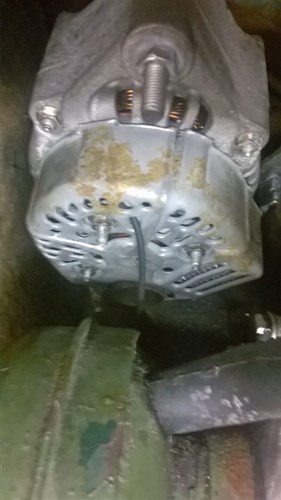

øv det virker ikke :-(
Jeg har byttet omdrejningstælleren, men den nye giver heller ikke udslag.
Jeg skulle selvfølgelig have taget et billede inden jeg satte dækslet på igen, men jeg har været inde og forbinde på den øverste af de tre.
Nogen ide til hvad jeg kan prøve?

Her på det billede som du har lagt ind er der ikke forbundet nogen ledninger - for at omdrejnings signalet skal være tilstede SKAL generatoren lade - dvs. du skal have batteri + og ladelampe forbundet
