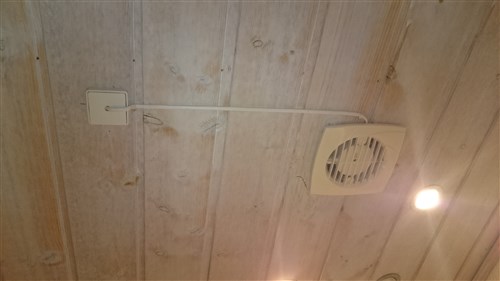

Ventilatorer er beregnet til at tilslutte til et lampeudtag, man føre ledningen fra lampeudtagen, hen under loftet, og ind i ventilatoren, så ledningen er synlig.
Som her...

Plejer der ikke være 3 ledninger til en ventilator - i dit billeder, er der ikke kun 2 leder i den ledning ?
Der skal vel også være fast fase, så den kan køre efter at lyset er slukket ?

Der kan da sagtens føres et fast kabel i ventilatoren oppe fra. Men den anden ende af kablet skal være tilgængeligt, hvor det bliver tilsluttet.
Flere ventilatore i dag er så tynde, så det er umuligt at føre ledningen i den som på billedet, der er det et must at kablet komme oppe fra.

Der findes jo også 3 ledede lampeledning
Jeg ved ikke med den på billedet, bar et jeg fandt og satte på.
