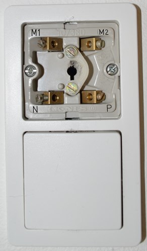

Hvordan skal lampen monteres i denne dåse? Og er det overhovedet muligt at montere Jord her?
Mit umiddelbare bud på monteringen var den blå ledning (N) går i dåsens N men er ikke sikker på monteringen af den Brune ledning?

Er der udvendige metaldele på din lampe? Hvis ikke ville jeg ikke anse det for nødvendigt at forbinde til jord. I nogle lande skal alt forbindes til jord.
Angående forbindelse af lampen, forbinder du den lyseblå til N og den anden ledning til enten M1 eller M2, størst sandsynlighed er M1.
Der er ikke mulighed for at tilslutte jord i din udløbsroset.

I dit tilfælde er jorden ikke trukket rundt i installationen så vidt jeg kan se så du kan ikke montere jorden i lampen.
Man behøver ikke trække en jordledning frem til din lampe.
Det samme er gældende hvis huset var af ældre dato i andre rum så er der ikke nødvendigvis trukket jord med rundt i installationen.
