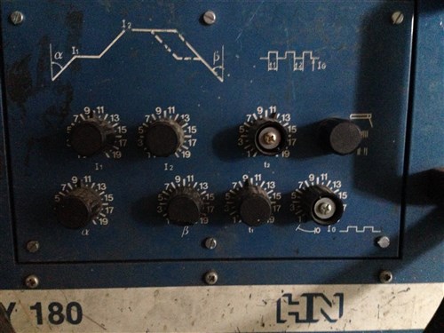

Er der nogen de har erfaring med Hede Nielsens Tigboy 180 svejseværk? Har netop købt et gammelt svejseværk, men ikke finde nogen manual på nettet, og jeg forstår intet af symbolikken på de mange drejeknapper på værket.
Måske en erfaren svejser kan komme med et kvalificeret bud på hvad der kan indstilles på de mange drejeknapper, og hvordan man skruer op og ned for strømstyrke? (Se vedhæftede billede)
Mvh Mathias<img src="/Portals/0/activeforums_Attach/317_image.jpg" border="0" class="afimg" />

Some jeg ser det, startende fra venstre:
Kontakt 1 nederst: indstilling af slope up, så starter lysbuen stille op over den forudstillede tid. Stil den på 0.
Kontakt 1 øverst: her stiller du bundindstillingen af strømmen hvis du kører med puls, skrues evt helt op og eller ned.
Kontakt 2 øverst: her stiller du svejsestrømmen, og top indstilling på pulsen.
Kontakt 2 nederst: her stille du slope Down, således lysbuen dør stille ud og du undgår sugehuller, stilles normalt på 2-5 sek.
Kontakt 3 øverst: hvor lang tid top indstillingen af pulsen skal være
Kontakt 3 nederst: hvor lang tid bund indstillingen af pulsen skal være
Kontakt 4 nederst: frekvens af pulsen, hvor mange gange svejsestrømmen skifter mellem top og bund indstilling i minuttet. Stilles på 0 eller max for at slå det fra.
Sidste knap, skift mellem til og elektrode
Håber det gav mening, ellers spørg løs

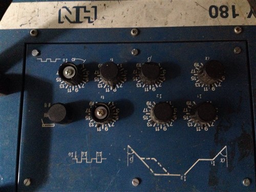

Fik du nogensinde liv i TIGBOY'en ?
Har en magen til som jeg lige har fået liv i. Mangler en manual eller diagrammet da jeg pønser på at få en fod-pedal med mulighed for at variere strømmen sat på )
