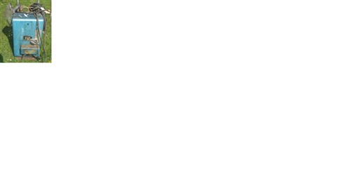

Jeg har en gammel AGA E 100 tig svejser stående, jeg aldrig har brugt.
Nu skulle den da lige frem i lyset, jeg skilte den ad, og alt ser fint ud, jeg målte diodebroen ud, der var en enkelt defekt diode, som er skiftet.
Det er på et tidspunkt, kommen en ny kontakt på til strømstyrkerne (sekundær, så det er en kraftig svend)
Samtidig er der kommen lidt nye kabler på, hen til ensretteren.
Den er bygget op med en primær/sekundær spole, det ser ud som det skal.
Men der er en separat drosselspole også, hvor svejsestrømmen løber igennem, og det er jævnstrømmen, er det mon korrekt?
Vexelstrømmen var ikke tilkoblet.
Den er med skrabetænding, der er lidt argon på vej, så må den jo afprøves.

Slet ingen der har et bud på, om det er ok jævnstrømmen køre gennem drosselspolen?
Ja, det er fuldstændig i orden Je_ns. Drosselspolen vil virke som en form for et lavpasfilter, dvs. en kondensator til stel.
Mvh. Leif.

Tak for svarene, så er alt jo i den skønneste orden.
Nu skal jeg lige have organiseret lidt Argon (er på vej), så skal den da prøves af.
Jeg har dog ikke de helt store forventninger, da det jo er skrabetænding, og ikke andre moderne bekvemmeligheder.
Og vekselstrømmen vil jo nok også være svært at holde gang i, uden "bærebølge hjælp"
Er lidt på udkik efter en mere moderne Tig svejser....
