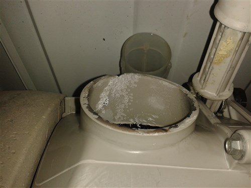

Jeg har en vaskemaskine der har været i kambolage med et stykke metal som havde fundet vej til ydersiden af trumlen. Jeg har skilt vaskemaskinen ad og fjernet synderen, og det er alt sammen fint. Men problemet er at det der var inde i trumlen har tærret hul i plastiken ved samlingen mellem bundslangen og afløbet i bunden af "vandrummet". Det har resulteret i at den nu er utæt, jeg har fået fjernet bundslangen og den ser ikke ud til at fejle noget.
Så min næste opgave går ud på at få repereret plastikken så bundslagen kan slutte tæt på afløbet.
Er der nogen der har erfaringer med at reparere plastik af den type? Det behøver ikke være pænt - det skal bare kunne slutte tæt og gerne være til at skille af en anden gang
Jeg har vedhæftet et billede af skaden, man kan i toppen af biledet af hullet se at ringen er brudt - jeg går udfra at det er der vandet kan komme ud.
