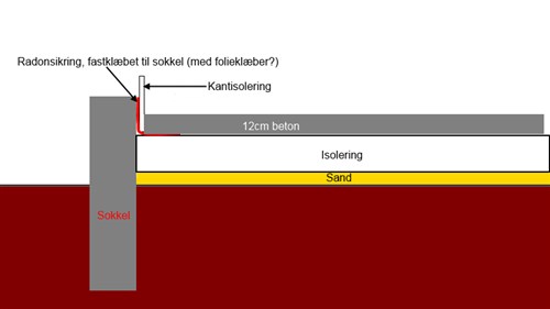

aaroe Trådstarter 778 8600 10-06-2014 13:38 Ok. Jeg er også kommet frem til, at jeg bør radonsikre langs soklen. Det er ifm. en renovering, så det med at lægge det mellem sokkel og ydervæg er ikke en mulighed. Jeg havde forestillet mig, at gøre således: Er dog i tvivl om, hvad jeg skal klæbe radonspærren fast til soklen med... LDS Tip Automatisk tip Find de EL-artikler du skal bruge til ALTID LAVE PRISER hos Harald Nyborg!
aaroe Trådstarter 778 8600 10-06-2014 21:52 Ingen der ved hvad man kan/skal klæbe radonspærre fast til soklen med? Mit eget bud ville være folieklæber, men jeg har kun fundet det i tuber, og jeg kommer til at bruge en hel del - nok omkring 10 tuber til ca. 800,- Har tænkt om man istedet kan bruge klæbeasfalt... Det ville være både billigere og hurtigere end folieklæber på tube, da der mange steder skal et godt lag på, for at sikre det bliver tæt, der hvor soklen har ujævnheder... Nogen bud...? Har ikke kunne finde nogen steder, som beskriver hvad man skal fuge med når man radonsikrer...
Fiahgt 2284 9240 11-06-2014 05:24 Det korrekte er jo at stoppe det ind under bagvæggen så det ikke kan trænge op i rummet men ud i hulmuren og ventileres væk igen. Jeg undlod det dengang jeg støbte gulv i køkkenet på grund af den problemstilling du rejser. Men det burde da kunne gøres med klæbe asfalt eller butylfugemasse Hjemmelavet er ikke nødvendigvis et kvalitetsstempel.
aaroe Trådstarter 778 8600 11-06-2014 08:54 Ja, det er jeg helt med på. Men det er lidt svært når det er et hus fra 1964 :-) Jeg har søgt som en gal hele aftenen i går, og det er meget sparsomt med information om hvordan man radonsikrer et gammelt hus. Jeg fandt dog ud af, at murfolie/radonspærre skal samles med butylfugemasse, og klæbeasfalt er no-go fordi det indeholder opløsningsmidler. Jeg har lige været ude at nærstudere min sokkel lidt nærmere, og den er mildt sagt ikke særlig jævn. Hjørner der er slået af H-blokkene hist og her, fordybninger rundt omkring osv. Altsammen forhold som gør, at jeg kommer til at skulle bruge meget fugemasse - omkring 20 tuber er mit gæt, á 80-100 kr. stykket... Og om jeg overhovedet kan få det tæt, så det har en virkning er jeg også usikker på. LDS Tip Automatisk tip Find de EL-artikler du skal bruge til ALTID LAVE PRISER hos Harald Nyborg! Annonce
Constructor 23 6000 11-06-2014 11:59 SBI 233 foreslår tape eller butylbånd, men det er under alle omstændigheder vigtigt at det kan arbejde sammen med den radonspærrer du benytter. Så for at være sikker, er det en god ide at bruge produkter fra samme producent, som du også evt. kan rådføre dig med. Mvh. Lorenzen
aaroe Trådstarter 778 8600 11-06-2014 12:28 Tape eller bånd ville klart være at foretrække, hvis soklen var nogenlunde jævn og glat - men det er ikke tilfældet. Så jeg kommer ikke udenom at det skal have noget klæber af en art. Jeg regner med at få fat i en ordentlig sending folieklæber - efter hvad jeg har kunne læse, så kan det også bruges.
Jens Friis 33 6541 11-06-2014 12:37 Er det ikke en mulighed at skære/fræse en rille i sokkel - evt. blot med vinkelsliber og så klæbe den fast, som et indskud? På den måde er du sikker på at folien/klæber osv ikke slipper på sigt. Og så lige et lille forsigtigt host... Radon som jo er en gas opsamles og ophober sig i huse fordi de er tætte - er dit hus fra 1964 mon det? Jeg ville ikke bruge alt for meget tid og kræft på en dyr løsning, hvis du ikke samtidigt gør noget for at tætne dit hus... Der var i ældre huse en naturlig udskiftning af luften Alt i Emballage på nettet
aaroe Trådstarter 778 8600 11-06-2014 12:49 Er ikke sikker på at det med at skære/fræse en rille er nogen fordel... Det spor jeg skærer, skal i hvert fald være snorlige, ellers bliver det noget bøvl at makke folien derind, og bukke den ned bagefter. Hvorfor skulle huset ikke være lige så tæt som et nyt? Der er nye vinduer og dampspærre i loftet. Væggene er også tætte.
