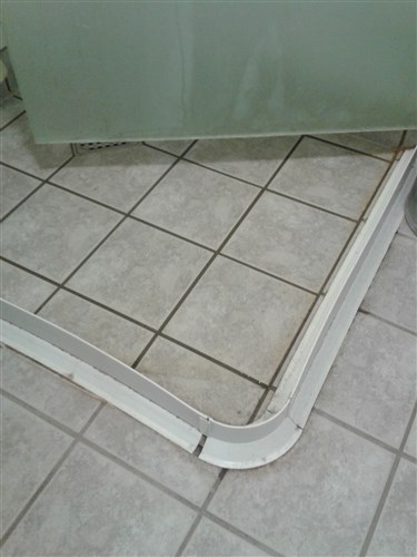

Hejsa
Da vi for nogle år siden købte andelsbolig, viste det sig at hældning af gulvet i badeværelset gør at vandet løber alle andre steder hen end i risten. Der var monteret en liste for at afhjælpe dette problem, dog er denne meget grim (mild sagt) og ikke det nemmeste at holde ren.
Jeg kunne godt tænke mig at få lavet et andet system. Der er gulvvarme så det er ikke mulig at bore i gulvet uden at det muligvis resulterer i et mindre springvand. Jeg håber i kunne være behjælpelig med nogle andre ideer eller løsninger. Til info er der monteret en drejbar glas væg som afskærmning for toilettet. Alle ideer kan bruges .
MVH Dennis
Hej Dennis.
Jeg kan ikke komme på noget produkt der lavet til det, andet end det du har i forvejen - og det er jo, mildt sagt, ikke optimalt.
Men så tænker jeg hvorfor ikke i stedet bygge videre på det som du allerede har - klinker.
Find en pæn klinke eller sokkelkinke i en tilpas bredde, måske 50-100 mm. Hvis ikke du kan finde den samme klinke, kan du måske finde en mørk kontrastfarve der passer. Den kan limes på de eksisterende med fx multiklæb fra LIP, eller anden klæber som er lavet til at klæbe på eksisterende klinker.
Det var et bud =)
Mvh.
Lorenzen
Jeg ville støbe en lille kant om brusenichen og beklæde den med fliser. Samtidigt ville jeg spartle gulvet så hældningen blev rigtig og afslutte med nye klinker ovenpå.
Mvh EGJ
Skrevet af egj på 07 jun 2014 15:25
Mvh EGJ
Fin ide - men jeg er bange for at det ikke er helt lovligt.
Da jeg lavede badeværelse om lavede jeg også en opkant ved døren til brusekabinen.
Det kostede så et ekstra afløb i gulvet uden for brusekabinen.

Det med at faldet er andre steder end det burde være, er desværre vist meget almindeligt ses mange steder.
Hvor høj skal/må din afgrænsning være?
Kunne du ikke lave en afgrænsning i noget plast (profil) og lime denne fast.
Eller lave en af f.eks. teak i ønskede profil og form.
Du kunne lave en vinkel ud i et stykke. (ved ikke hvor meget du selv kan og vil lave)
maskinsnedker. (emeritus)
Visse håndværkere -herunder kinesiske skibsbyggere- har en meget fiks måde til at finde ud af, hvor et afløb skal sidde:
Man hælder en masse vand ud på gulvet, og der vor der først bliver tørt sætter man afløbet. Det er jo der man hurtigst kan komme i gang...
