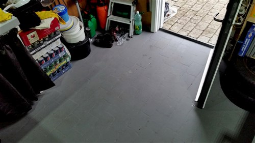

Jeg har malet gulvet i  mit redskabsrum med ”JOTUN MUR Olieforstærket Facademaling” efter vejledning af en farvehandler.
Resultatet er lang fra tilfredsstillende, og derfor skriver jeg dette indlæg.

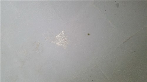

 Min utilfredshed er begrundet med følgende.  Gulvet blev malet for 8-10 dage siden, og er allerede slidt af flere steder.
Overfladen er ”blød” så jeg med en negl kan kratte mærker i overflade.
Gulvet er umuligt at holde rent.
 Beskrivelse af min arbejdsgang.
Gulvet i redskabsrummet er herregårdssten.
Alle fugerne imellem stenene blev først rengjort for snavs.
Højtryksrenset  og tørret i flere dage, ved hjælp af en varmeblæser indtil luftfugtigheden var ned på omkring 55%.
Hele gulvet blev spartlet med et ”LIP” produkt, som producenten anbefalede mig.
Igen stod det til tørring over flere dage.
Den ”nye” overflade blev slebet jævn med en carborundum slibersten.
Vasket efterfølgende med en gulvklud indtil alt snavs og støv var væk.
Igen tørring til luftfugtigheden var lav, og jeg kunne se at alle mellemrummene var tørret op.
Malet første gang og fortyndet som beskrevet på spanden. ca. 15% med vand.
Tørrede i et døgn, hvorefter det igen fik to gang med ”JOTUN MUR Olieforstærket Facademaling” – ufortyndet.
Nu er mit spørgsmål.
Hvis jeg vasker gulvet grundigt af, kan jeg så efterbehandle det med en form for lak, som gør at overfladen bliver hård, blank og mere slidstærk ?
Har vedhæftet 3 billeder:
1 billede af bøtten med maling.
2 billeder af mit gulv.

Jeg kan ikke forstå du er blevet anbefalet murmaling..
Det skulle have været gulvmaling, det holder rimeligt godt, og hæfter rigtig godt på ren beton..

Nej, og da murmalingen ikke har den perfekte overflade, håber jeg der finde en lak type som jeg kan give det efterfølgende.
Det var dog forfærdelig rådgivning...
Tror aldrig du får det der til at holde
Tror i øvrigt heller ikke spartelmassen kan holde, jeg tror den vil knække og skalle af, men må indrømme at det er uden for mit fagområde, men kan ikke helt se hvordan det skulle holde...
Mit bedst bud, og tror ikke rigtigt på det, til problemet med murmalingen er at købe noget rigtig gulvmaling, fortynde det 15% med vand første gang og så en gang ufortyndet oven på.
Klarlak oven på kan du ihvertfald godt glemme alt om.

Du kan måske fjerne, det meste af den gamle maling, med en varmepistol, og spartel, og så slibe det over.
Så giv det en gang, fortyndet gulvmaling første gang, som forslået.
