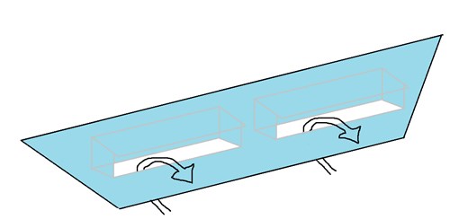

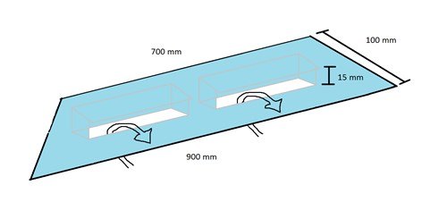

Vil gerne ha bygget en udluftning til mit terrarie.
På billedet ses en skitse, det er ikke nødvendigvis præcis sådan den skal se ud, men derhen af. I stedet for to aflange, kunne det også godt være en lang. Bundpladen skal dog have den form. Jeg tænker "husene" at de skal være ca. 15 mm høje, men med bagenden en tand højere, så vand løber den rigtige vej. Nu har jeg prøvet mig lidt frem med 2 mm klar plexi, men blot ved kanterne af bundpladen, flækkede det to steder, så tør slet ikke tænke på hvordan det så bliver, når jeg kommer til "hullet" i midten.
Så jeg tænker om et andet materiale kunne være bedre at bruge? Det må ikke afgive gift da det skal bruges til dyr og så skal det være klart.
Håber på gode forslag.
Skitse: http://i58.tinypic.com/2mpj02g.png
