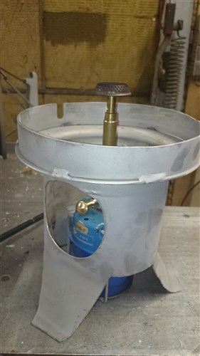

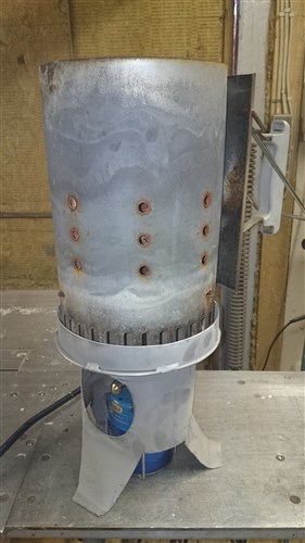

Hjemmelavet gas Grill starter..
Har vist været oppe før, og kan købes fix og færdig...
Jeg har prøvet alle grill starter trixene, med sammenkrøllede aviser mv.
Den fabriksfremstillede gas grill starter.
Kikkede på sådan en elektrisk blæser, hvor der skal ligges sprittabletter på, synes det så noget spinkelt ud, og så kostede den næsten 300 kr.
Kom så i tanke om, jeg havde et gammelt gasblus til engangsdåser stående.
Og nogle stumper rustfri rør på lager, så det har ikke koster noget..
Jeg forhøjede røret til brænderen, i første forsøg hævede jeg hele brænderen, det resulterede i et nedsmeltet plast håndtag (den fik et nyt i messing)
Så blev drejebænken jo også luftet, og forlænger røret var med M12 x 0,75, så det skulle skæres på drejebænken.(da tap og bak ikke var lagervare i den størrelse)
Den virket fint, prøvede med nogle briketter, der havde overvintret i skuret, dem kom der fint gang i, det tror jeg ikke der var kommet med almindelig griltænder.
Den står stabilt på fliseunderlag, og børn og dyr skal jo alligevel, holdes langt væk...
Fiks, flot og meget anvendelig
