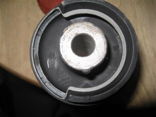

Problemet er så at synsmanden sagde at bøsningerne i bagbro skulle skiftes. Jeg har så købt disse: http://www.skruvat.dk/Lejring-akselskaft-P83288.aspx  de er ens til begge sider, men når man ser dem fra enden så ser de sådan her ud se billed. Er der nogen der ved hvordan de skal vende? Den viste side er den der skal pege ind mod mitten, men hvordan skal den drejes. I følge min Hayens så skal den lille gummiuddut vende ned mod der hvor ringen som bøsningen bliver presset i, er svejst på broen. Men hvis man vender dem begge sådan så kommer halvbuen med gummiet på til at vende modsat hinanden.

@Polobjørn  Nu er jeg ikke nogen ørn til tysk, men så vidt jeg kan se så er der ikke noget der om mit spørgsmål. Det er bagakselophænget. Der sidder en gummibøsning hvor akslen er hængslet på karossen. Det er meningen at innerbøsningen skal spændes så hårdt at akslen vipper i gummiet. Hvis du forstår.

Jeg tror ikke det spiller den store rolle med dem der. Umiddelbart ville jeg vende dem så åbningen vender bagud. Et godt råd er at spænde bøsningerne når akslen står på jorden, så vrider den ikke så hårdt i gummiet.

Jeg har også nu studeret bøsningerne nærmere og er nok nået frem til nogenlunde det samme.
Det foreskrives også at bøsningerne spændes når de er belastede. Så det er et godt råd.
