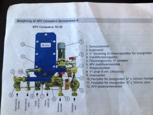

I går opdagede vi, at varmeveksleren i vores fjernvarmeunit stod og "summede" på samme måde, som når der er nogen i bad, på trods af, at der ikke blev brugt varmt vand i nogen rum.
Jeg kiggede nærmere på det, og kunne se, at varmemåleren viste, at der blev brugt ca. 200 liter varmt vand i timen. Der var slukket for alt varme, og alle vandhaner var lukkede. Jeg checkede også, at alle varmt vands-rørene var kolde (så det burde ikke være en rørskade).
Hvis jeg lukker for kugleventilen til det varme vand går forbruget i 0. Ligeledes, hvis jeg skruer termostatventilen helt i bund. Termostatventilen stod på ca. 1,5. Hvis jeg skruer den ned til lidt under 1 bliver forbruget ca. 4 l vand i timen. Det virker stadig højt og så er der ikke ordentligt tryk på det varme vand, når man tænder.
Hvad kan der være galt?
Jeg har prøvet at skrue termostaten op og ned mange gange, både med og uden løbende varmt vand. Jeg har haft den øverste del af termostaten skilt af, renset og samlet.
Hvad skal jeg ellers undersøge?
