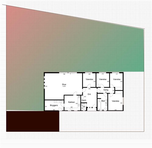

Jeg har en skrånende grund, hvor jeg godt kunne tænke mig at få jævnet baghaven ud, så den blev nogenlunde plan.
Er det overhovedet muligt?
Arealet er ca. 500 kvm, og det er højest i sydvest, og lavest i nordøst.
Jeg vil gætter på at forskellen fra højest til lavest er ca. 30-40 cm.
Jeg har vedhæftet et cirka kort over grunden, der viser højden. Rød er selvfølgelig højest.
Det er sikkert en bekostelig affære med gravemaskiner, jordbortkørsel o.l. men hvad tror I?
Nu er det jo svært at gætte på hvor i landet du bor.. men vi har lige haft HEE Entreprise til at grave en sø på 1000 m2, og jævne jorden ud over et stort areal - og det var en ekstremt fair pris de landede på (30T + moms incl blokvognstranstport)
alt kan lade sig gøre for penge, du skal i hvert fald have en prof ind over, så du får det rette dræn, i de støttemure du skal bruge. spørg og få et tilbud, det koster da ikke noget.
