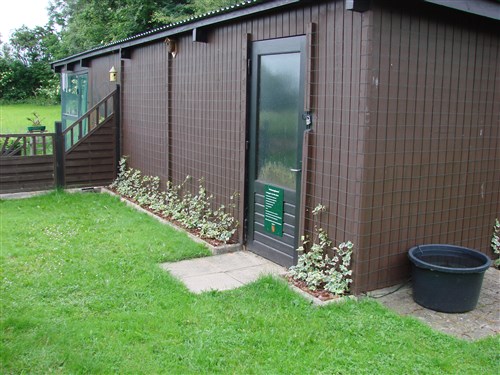

Du kan sagtens bruge det tyndeste Rio-net du kan finde.
Der er flere metoder at fastgøre det på.
1. Lave nogle klodser i den afstand du gerne vil have det ud fra væggen, skrue dem fast på væggen og så hænge nettet på dem.
2. Skrue nettet direkte på væggen.
3. Hænge nettet op i nogle wire, fra tagudhæng, og et par pløkke i jorden.
Jeg brugte almindeligt have hegn på mit skur. jeg lavede nogle lodrette lægter og bankede hegnet fast på dem.
Du skal nok vælge mindst 6 mm rionet, 4 mm ser noget fesent ud.
