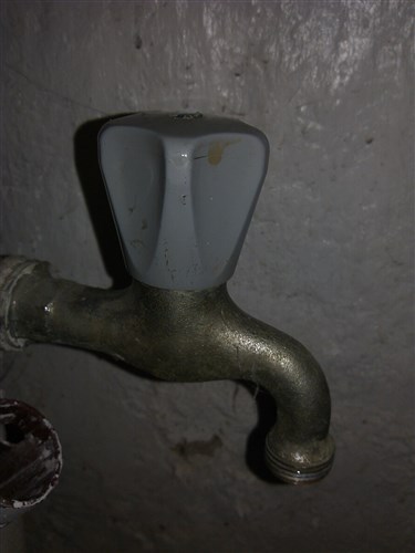

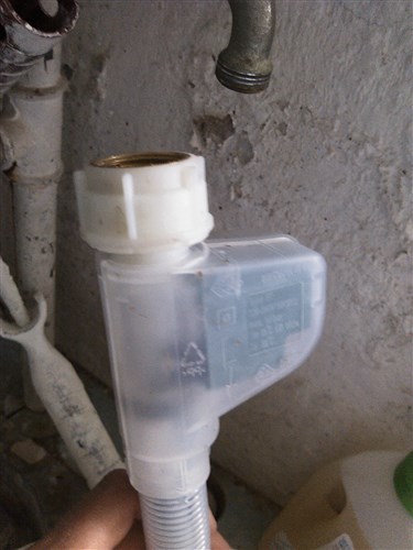

Jeg har tilføjet et billede af vandhanen og et af slangen.

Vandhanen er ok, den er beregnet til at kunne stå med tryk på, det er det der er hovedsagen her. Det er mest når folk sætter maskinen til et Alm. Armatur der sker skader, da de ikke er beregnet til tryk. Men din hane er ok.
Ang gilslutning, så kunne din hane for så vidt være både 3/8 1/2 og 3/4,det er svært at finde vurdere på et billede.
Du skal blot bruge en overgang der har et han gevind der passer i din maskin slange og et hun gevind i hanen. Det kan løses med flere forskellige.

Det lyder godt. Så det jeg er ude i, er noget i den her stil: http://www.billigvvs.dk/Reservedele-Tude-Universal-reservedele--3-4-X1-2-overgangsstykke-216526.html?
Og så skal målene selvfølgelig lige passe.

Hej.
Din vandhane er med 1/2 tomme gevind og slangen har 3/4 tomme og det er en ganske almindelig overgang.

Du kunne tilmed overveje, at sætte et aquastop på hanen - så får du ikke oversvømmelse i hytten, hvis der opstår en lækage.
Maskinen kommer med aquastop, men er der brug for ét til? Altså i tilfælde af en lækage mellem hane og den overgang, jeg sætter mellem hane og slange? Jeg ville bare lige være sikker på at jeg forstår det rigtigt.
Maskinen står iøvrigt i en totalt urenoveret kælder, så lige nu er der ikke så meget der vil komme til skade ved en evt. vandskade. Men jeg ville selvfølgelig helst være fri for at gå rundt i en halv meters vand dernede.
