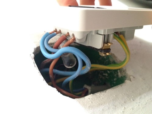

I forbindelse med ombygning i køkken fik jeg brug for et par nye stikkontakter. Fra den eksisterende dåse har elektrikeren trukket nye kabler og etableret to nye stikdåser. Nu har jeg fået muret dåserne ind og skal have sat stikkontakterne på.
Der er som sagt i alt tre dåser.
Der er fire gange to ledninger i hver af de to første stikdåser. Dvs. 2 sorte, 2 blå, 2 brune samt 2 gul/grønne jord.
I de to stikdåser skal der sættes en enkelt stikkontakt med afbryder på.
Jeg har prøvet med to brune i rød klemme, to blå i blå klemme + jord i nederste klemme i de første to stikkontakter, som ses på øverste billede. Det giver også strøm til alle tre stikkontakter, men ikke til loftslyset i den sidste.
I den sidste stikdåse er der kun én af hver farve ledning. I den stikdåse er der både en stikkontakt med afbryder samt afbryder til loftlyset. Den havde elektrikeren monteret, som det ses på nederste billede.
Er der nogen der kan hjælpe, så jeg også får loftslyset til at virke?
Som det er sat op, ser det ud som om den sorte er til lyset, så for at kunne tænde det, skal der være både en sort, og en brun ledning, i dåsen for at kunne lave en kontakt til lyset.
Som jeg ser det:
Blå er nul
Brun er fase
Sort er mellemledningen til lampen. (som skal tilsluttes den brune, for at få lys i lampen
Gul/grøn er jorledningen
Som du beskriver det mangler du at forbinde de sorte ledninger i de to stikkontakter. De skal bare forbindes med en samlemuffe, så burde det virke, hvis jeg har forstået dit indlæg rigtigt.
Undskyld, men jeg er ikke helt med, så hellere spørge en gang for meget end for lidt :-)
Som det er nu, bruges de sorte ledninger ikke i de to første stikkontakter. De ligger i dåsen med en enkelt samlemuffe for enden, som det kan anes på første billede. Skal de forbindes til stikkontakterne? Og i så fald i stedet for hvad? Pt er der jo to brune og to blå i. Skal en af dem skiftes ud med sort?
I den sidste stikkontakt med afbryder til loftlyset er der en sort og to brune ( den ene mellemledningen til den nederste stikkontakt)
Nej de sorte skal ikke forbindes til stikkontakterne, men skal forbindes sammen i de to dåse, hvor der kun er en stikkontakt.
Mange tak for hjælpen. Jeg var i tvivl om, hvorvidt jeg havde forbundet det korrekt, men da I sagde god for det, så jeg konkluderede til sidst, at det måtte være den gamle stikkontakt med afbryder til loftlyset, den var gal med - og ganske rigtigt, da den blev udskiftet, fik jeg lys i loftet. Så tak for I ville hjælpe med at være fejlfindere :-)
