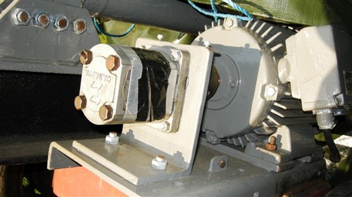

Jeg er ved at bygge en brændeflækker. Alle delene er skaffet, og mange af delene er osse samlet. Olietanken mangler at blive monteret , og i den forbindelse er jeg i tvivl om hvor højt den behøver at sidde. Den skal helst monteres lavere end pumpen, men som sagt, er det muligt at sætte olietanken lavere end pumpen??
Et billede af pumpen, -den sorte tape dækker ind- og udløb.
Venlig hilsen
Knud
Ja, teoretisk kan du godt placere tanken lavere. Men, det kan på ingen måde anbefales da du risikere at hver gang du starter pumpen op vil olien være løbet tilbage i tanken og kørsel i tør tilstand er på kort sigt direkte ødelæggende for en hydraulikpumpe. Derfor vil jeg anbefale du placere tanken så højt at olien selv kan løbe til pumpens indtag.
Mvh. Leif.

Men pumpen er selvansugende, -ikke ?
Venlig hilsen
Knud
Skrevet af knudr på 15 maj 2014 22:51
Tak Nitter
Jo det er den.
