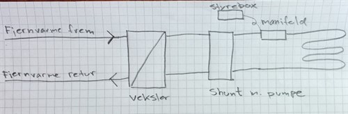

Jeg vedhæfter lige et billede af hvordan jeg forestiller mig at gulvvarme systemet skal se ud.
Den enkleste og billigste løsning er at lade alle kredsene kører med samme temperatur -som du lader styre af en udeføler med en varmekurveregulering. Så man du kører uden shunt mm og bare regulere på vandflow'et til veksleren.
Virker dette? Ja. På varmepumper køres uden shunt mm. Fremløbet til gulvvarmen styres og reguleres af udeføler/varmekurve.

Vi ønsker dog gerne at kunne regulere de forskellige kredse.
Men er det korrekt forstået, at hvis shunten har en pumpe, så behøver man ikke en pumpe mellem veksler og shunt? - veksler og shunt kommer til at være lige ved siden af hinanden, og veksleren skal udelukkende bruges til gulvvarmesystemet.
