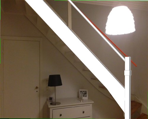

Hej - nu skrev du ikke nogle mål på, så jeg har lavet et hurtigt oplæg.. men det skal du have en maskinsnedker til at lave for dig..
Det er lavet i 2 dele, hvor "bulen" blot er en løs skjuler, der skubbes ned over samlingen..
Til fastgørelse af gelænderet midt på, og i toppen, er der jo en del løsninger i byggemarkedet - alternativt kunne man blot skrue på tvære i gelænderet, og afslutte med en pæn "prop" på skruen
Alternativt er der jo røret, som du selv har foreslået... hvis du kan finde en lille smed, der kan valse - så kan han også svejse en flange på enden, så du kan skrue den fast - det er ikke sikkert, at det bliver dyrere en løsningen i træ.
