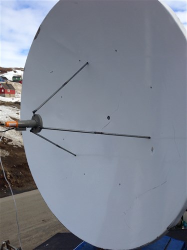

parabol 240cm, elevation 10.8* satellite: thor 0.8W ,
jeg har lige fået parabol, men kun skålet . så jeg lavede selv lnb stænger (arme)
lnb afstand 90cm, ifølge satlex.de.
og ifølge iphone app´en DP AR Pro, er der signal.
er der noget websider hvor jeg kan købe stænger til den parabol. ?
med venlig hilsen,

jeg lavede selv ln stænger, men jeg kan ikke finde ud af hvilket en skal jeg bruge. jeg har funde 2 websider :
1. http://en.olmi.tv/d/parabola-240-alu-prime-focus-1000149/?section=description
2. satlex.de/en/fdratio-params.html?diam=240&depth=40
1 er 80 cm afstand
2 er 90 cm afstand

Tja Steve. Hvis de mål der står i nr. 2 link er korrekte, er det formodentelig de mål du skal bruge. For at fjerne alle misforståelser er de 90 cm fra LNA'ens antenne og bunden af parabolen du skal gå ud fra. Afstanden skal være meget nøjagtig og LNA'en skal være vinkelret på bunden af parabolen (den sorte plet). Med en sådanne parabol skal der ikke ret meget unøjagtighed til før gain rasler af den.
Forbered dig så på at en parabol med 1,5 graders åbningsvinkel er utrolig svær at ligne ind og må den ikke svinge det mindste smule når det blæser. Den burde strengt taget stå lige over jorden, spændt fast på er støbt fundament og styret med mindst to ekstra stivere.

Du har godt nok begivet dig ud på tynd is. Kan du ikke købe tilbehøret, hvor du købte parabolen?
Modtagehovedet skal placeres nøjagtig i parabolens brændpunkt, og med en åbningsvinkel på lige knap 1,5 grd. skal det være pinlig nøjagtig. Fabrikanten af parabolen må kunne oplyse brændpunktet. Ellers må du selv i gang med at beregne den, men det kræver en pinlig nøjagtig opmåling af parabolen. Beregningen involverer 2. grads ligning.

Du må i gang med at finde nogle stænger, f.eks. gevindstænger. Men det er jo ikke gjort med det, du skal også have placeret modtagehovedet i parabolens brændpunkt, som du ikke er helt sikker på. For at kunne placere stængerne korrekt skal du vide, hvor brændpunktet er.
Åbningsvinklen er den vinkel, som mikrobølgehovedet skal placeres inden for.
